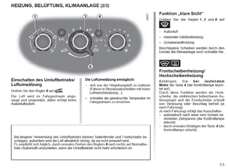

Hallo Georg,
wie stellst du denn die Regler der Heizung ein? So wie im Handbuch beschrieben, sollte es relativ schnell Frei sein - bei meinen Sandero und Lodgy klappt das immer gut.
Siehe Ausschnitt Handbuch "Klare Sicht"
Wenn dann noch etwas später die Klima dazugeschaltet wird, geht es noch einen Tick schneller.
