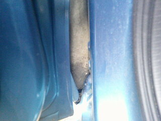

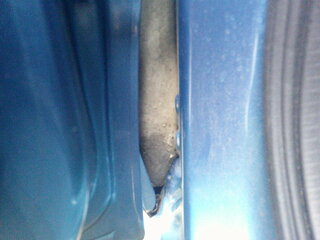

Bei wem saugen sich, auch der Schaumstoff vordere Kotflügel mit Wasser voll
Zu sehen untern an den dunkel stellen das ist es feucht

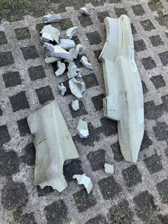

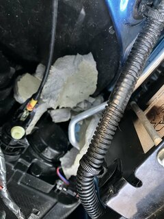

Ich hatte überlegt, die Matten auch zu entfernen oder eventuell zu kürzen, damit sie nicht im Wasser stehen. Der Marder hat mir die Arbeit abgenommen! Auf der rechten Seite hat er die ganze Matte (!) herausgezogen und zur Hälfte in Stücke zerlegt. Die Pluspolabdeckung war auch ab und lag auf der Batterie!
Um ihn nicht weiter einzuladen, habe ich die linke Matte auch entfernt.
Bis jetzt habe ich mich nicht zu einem Frunk durchringen können, aber er hätte vielleicht auch den wünschenswerten Effekt, dass im Motorraum nicht so wahnsinnig viel Platz wäre - für eine ganze Marderfamilie womöglich.

Und schließlich: Bei geöffneter Tür kann man gut sehen, ob und was sich hinter den Kotflügeln so ansammelt. Das war und ist bei vielen Autos eine klassische Gammelecke - selbst vollverzinkte Golf IV haben dort jetzt öfter rostbraune Ränder ...
