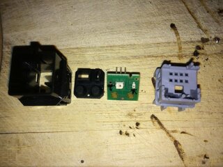

Man könnte evtl. noch versuchen einen Taster vorsichtig zu öffnen und die Feder auszubauen.
Zumindest bei Hausinstallations-Tastern funktioniert das gut.
Aber ob sich ein original Taster vom Auto ohne Probleme auseinander und wieder zusammen bauen lässt, kann ich nicht sagen. Das müsste man mal versuchen.
Wenn es funktioniert bleibt aber wieder die Strombelastbarkeit des Schaltkontakts zu bedenken.

Danke allen konstruktiven Beiträgen bis hierhin! Trotzdem bräuchte ich noch die Info, wie diese Taster verkabelt werden (lediglich +-, Can-Bus, spezieller Stecker oder wie auch immer?), damit ich mich nach Genesung sofort ans Werk machen kann.
Die Taster haben keine Feder nur ein Gummi zum runterdrücken
Wenn es funktioniert bleibt aber wieder die Strombelastbarkeit des Schaltkontakts zu bedenken.[/QUOTE]
