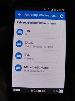

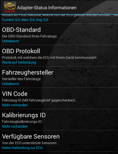

Die Versionsnummer findet man z.B. durch auslesen der Kalibrierungs ID Nummer (Torque pro) oder Fahrzeuginformationen/CALID (Scanmaster)
Bei mir ist die Software version HMLGT6609R237107403R eingetragen.

Bei mir ist die Software version HMLGT6609R237197403R eingetragen.
Nochmal aufgeschlüsselt:
HMLGT6609R das ist die Zulassungsnummer der Software
237197403R und das ist die Kalibrierungsnummer, die sich bei einer Softwareaktualisierung ändert.

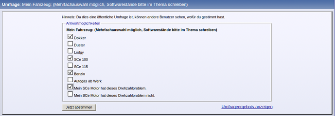

In der Umfrage oben kann man jetzt sein Fahrzeug beschreiben:
So ergibt sich ein Überblick, welche Versionen des SCe Motors von diesem kurzem Hängenbleiben der Drehzahl betroffen sind.
Wenn es nun gleiche SCe Fahrzeugversionen mit und ohne dem Problem gibt, wäre deren Softwarestand interessant und ob es ein Fahrzeug mit oder ohne Klimaanlage ist.
