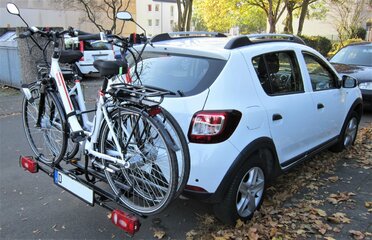

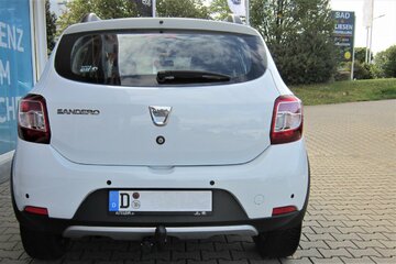

Dann hoffe ich. dass Du mit der Stützlast auskommst! Ich habe mir den Sandero Stepway 2 TCE 90 gebraucht gekauft und eine AHK anbauen lassen, dieser hat 75 Kg Stützlast. Die LPG Variante hat etwas weniger! Habe eine starre Kupplung gewählt, um mir etwas Bücken zu ersparen, die Kupplung stört den Anblick nicht.
Hallo duesselschmidt, Danke für Deine Nachricht mit Bild. In meinem COC stehen 75 kg, sollte also bei der Zulassung kein Problem sein. Auf Deinem Bild sind ja auch die PDC Sensoren zu erkennen. Das ist für mich sehr interessant! Gibt es da Probleme mit der starren Kupplung? Ich hätte auch lieber eine starre Kupplung angebaut, aber ich habe mehrfach gehört, dass die Parksensoren dann ein Hindernis erkennen können und pfeifen... Wer ist der Hersteller Deiner AHK?
Hallo Josef, ich habe die Kupplung beim Gebrauchtwagenkauf mitgeordert und hatte für diese mit Einbau plus Zulassung in Düsseldorf meines in Euskirchen gekauften Autos 700.--€ bezahlt. Die Papiere habe ich im Fahrzeug in der Garage, ich meine, sie ist von Westfalia. Die Parksensoren reagieren nicht auf die nackte Kupplung, bei der Beladung mit den Fahrrädern müssen diese natürlich abgeschaltet werden.
