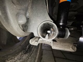

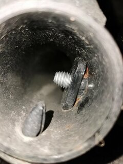

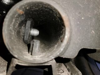

So, nun endlich zur Inspektion in der Werksatt gewesen (30000km, Polenimport Wartung A u B ) und "Poltergeräusch" beanstandet.
Es wurden die hinteren Stoßdämpfer gewechselt (diese sind laut Werkstatt bei DACIA nicht in der Garantie, da sie als Verschleißteile gelten. Ich hätte einen Eigenkostenanteil von 50€ zahlen sollen. Der Meister fand das auch nicht richtig, aber so war die Antwort von DACIA). Da das Geräusch damit nicht behoben war, wurde weiter gesucht. Gut 110 km gefahren mit 2 Mann, dann den Dämpfer Fahrerseite hinten ausgebaut und erneut gefahren, das Geräusch war weg, weitere Suche. Die haben sich echt ins Zeug gelegt, da bin ich froh. Mein Kostenanteil wurde gestrichen.
Es wurden Fotos gemacht und mir gezeigt und erklärt was die Ursache sein könnte.
Die Verschraubung des Stoßdämpfers im "Achsrohr" (denke es heißt so?) weißt leichte Roststellen auf
und sieht/steht anders als auf der Beifahrerseite. Der Meister vermutet das es hier zu einem "Spiel" kommt.
Leider läßt es sich im Stand nicht reproduzieren da er meint das dort im Fahrbetrieb große Krätfe wirken.
Das kommt hin, das Geräusch konnte ich auch nie im Stand (wippen des Fahrzeugs, hi u her schaukeln usw.) erzeugen.
Das wurde nun an DACIA weitergegeben, abwarten was die nun sagen. Notfalls muss wohl meine Rechtschutz mal ran, soweit das dann geht (muss ich nicht haben...)
Es sei aber wohl nicht weiter ein Problem meint er, also nicht die Sicherheit beeinträchtigend.
Bei meiner jährlichen Fahrleistung sehe ich das nach hinten raus schon.
Irgendwann frisst der Rost mir die Verschraubung aus dem Rohr.
Notfalls werde ich das selber behandeln und nachschweißen so gut es geht.
Hier die Bilder die ich selber gemacht habe:
Anschluss Stoßdaempfer Fahrerseite hinten2.jpgAnschluss Stoßdaempfer Beifahrerseite hinten.jpg
Wenn ich die Bilder sehe waren da technische hilfslose Gesellen bei der Kontruktion zu werke.
Wenigstens haben die sich mal bemüht.

Danke, jetzt weiß ich warum der Meister vom Austausch des Trägers redete. Da hoffe ich das sich DACIA dazu bewegt diesen auf Garantie zu wechseln ohne Rechtstreit.
Das waren Franzosen. Und Franzosenautos waren noch nie auf Lebensdauer konstruiert.
Da muss man mal mit einem langen Pinsel genügend Fett einschmieren.
Fett wird da nicht helfen, es ist wohl die Schweißnaht gebrochen und somit hat das ganze Spiel. Das hört man!!!
Das kann ich nicht so bestätigen, der Twingo meiner besten Hälfte ist jetzt gut 11 Jahre, Traggelenk Fahrerseite war bisher der einzige TÜV Mangel. Ich fahre immer direkt zum TÜV, da weiß ich was ich oder die Werkstatt machen muss.
... es ist wohl die Schweißnaht gebrochen ..
Wenn wirklich die Punktschweißung gebrochen oder eingerissen ist, wird auf Dauer nur ein Austausch helfen.
Die Stelle lässt sich doch recht einfach endoskopische untersuchen. Auf dem Foto kann man leider nichts genaues erkennen.
Keine Ahnung warum sich Dacia bei eindeutig optisch erkennbaren Mängel innerhalb der Herstellergarantie so ziert? Zahlt die Geschäftsleitung eine Nichterfüllungsprämien an Ihre Garantie-Sachbearbeiter? Desinteresse des Herstellers seinen Kunden noch einmal ein Neufahrzeug an seine Kunden zu verkaufen?
Da möchte man kein Händler dieser Handelsorganisation sein ...
Ist noch bei DACIA in Arbeit. Also bin ich noch guter Hoffnung:rotate:
Ich meine es ist rundrum geschweißt und nicht Punktschweißen, aber da bin ich Laie.
