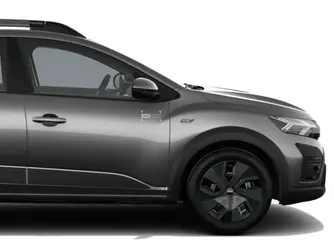

Den Aufkleber aus Beitrag #14 mit den Koordinaten unter den Spiegeln (richtig, ist Deko, nicht der Produktionsstandort) gibt es bei der Expression Ausstattung. Wird auch im Konfigurator angezeigt.
