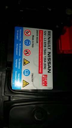

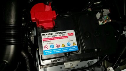

Ich las bei jmnd. hier im Forum (war glaube beim Lodgy), dass von der
Batterie ein kleiner Draht zur Spannungsmessung abgeht, den man ggfls.
abklemmen koennte.
Ist das beim Duster auch so, hat viell. jmnd. ein Foto welcher Draht ?

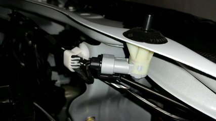

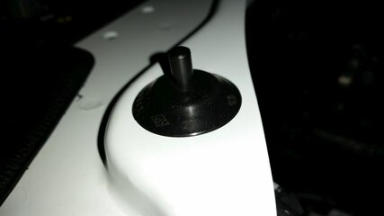

Im polnischen Forum schreibt einer, das bei S&S ein Motorhaubenkontaktschalter verbaut ist.
Gibt er das Signal Motorhaube offen, ist auch das S&S System deaktiviert.
Baut man den Schalter etwas zurück, so das die Motorhaube nicht mehr drauf drücken kann, dürfte das System ohne Eingriff in die Elektrik außer Betrieb sein.
Vielleicht schafft es einer von den S&S Besitzer mal ein Foto davon zu machen, vom Schalter über dem Grill und von der Batterie.
anbei ein paar Bilder von der Batterie und diesem ominoesen Schalter.
Den gibts wirklich. Mit Abschrauben des Schalters ist blos nix.
Da waere es besser, einfach den Stecker zu ziehen.

Moin
fragt sich nur, ab der als öffner oder schließer ausgelegt ist.
Der Hauben Schalter hat vermutlich die Funktion, das man die Zündung auch wirklich aus macht, wenn man die Haube auf macht, damit nicht unvermittelt der Motor anspringt, wenn man Grad die Griffel da drin stecken hat, sondern sobald die Haube auf geht.
Da das sicherheitsrelevant ist, vermute ich als Schließer, damit ein Kabelbruch die Funktion deaktiviert.
Den gibts wirklich. ....
Kannst du evtl noch ein Bild vom kompletten Motorraum machen? Damit man sieht, wo der Schalter genau verbaut ist.
Ich hab zwar extra meine Brille geputzt, den Schalter aber nicht gefunden. :angry:
Entweder bin ich ganz schlecht im suchen, oder mein Logan hat keinen....
Wenn der Haubenkontaktschalter nicht bei allen S&S verbaut ist, könnte er zu einer Alarmanlage gehören.
Das war auch mein Gedanke, als ich den Thread jetzt erst gelesen habe.
Ist aber einfach zu testen.
Haube entriegeln, dann aussteigen und Fahrzeug über FB abschließen.
Anschließend die vorher entriegelte Haube öffnen.
Normalerweise sind Hauben in den Alarmkreislauf mit eingebunden, weil unter der Haube die Batterie für die Alarmanlage sitzt.
