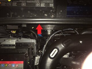

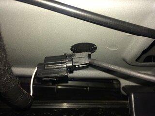

Endlich
Hallöchen ihr Lieben die ihr Dacianchen Lieben :D
Hab es hinbekommen ohne viel Bam Bam :cool:
Das erste Bild zeigt wo der Stecker verbaut ist, er is unter der Traverse, für den Motorhauben Schalter,
wenn man vor dem Auto steht Links von der Batterie, siehe Roten Pfeil!
Der Stecker Richtung Steuergerät Muss gebrückt werden, dann ist S&S deaktiviert :D:D:D
Zum Brücken bitte die Kleinste Büroheftklammer benutzen 0,5mm und die nochmal leicht mit Hammer Blatt hauen, es sind sehr dünne Steckkontakte!!!
Dann ist es auch wieder leichter ihn in Ursprung zurück zu versetzen.
Es leuchtet auch keine Motorhauben leuchte auf, das einzige ist das S&S im Display durchgestrichen is!!!
Und Bitte wenn ihr denn Stecker gebrückt habt ordentlich isolieren!!!
