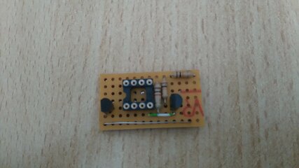

Aufgrund Post #205 dieses Beitrags habe ich mich entschieden die "-" Version der S&S-Automatik aufzubauen (siehe Bilde) das Herzstück, der ATTINY13CU20 ist auch schon vorhanden, gehört aber noch programmiert. Hiezu habe ich mir einen Programmer um EUR8.- von EB*Y aus China bestellt, auf den ich nun warte. Wenn die ganze Sache funktioniert und getestet ist, gebe ich euch hier bescheid!

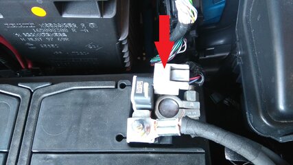

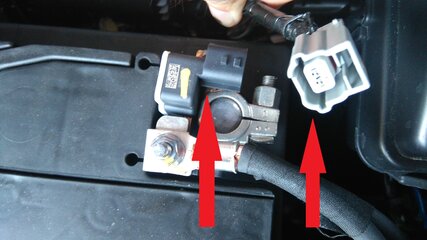

da ist am Minuspol an der Batterie ein kleiner Stecker denn must Du abziehen dann ist S&S deaktiviert
Wird damit "NUR" die S&S mit MINUS versorgt ????
Oder andere Funktionen im Fahrzeug auch ????
Funktionieren tut´s jedenfalls, S&S ist sofort deaktiviert, wenn man den Stecker abzieht - ist auch eine Alternative!

Ja, das würde mich auch Interessieren. Wird damit "NUR" die S&S mit MINUS versorgt ? Oder andere Funktionen im Fahrzeug auch ? Es wäre sehr dumm wenn man andere Funktionen mit ausschaltet und so sich neue Probleme schafft. Ist jemand da Schlauer? Schließlich wollen wir ja alle von den Erfahrungen des anderen profitieren!
Ich meine darüber wird auch die Bordspannung kontrolliert. Und wenn man die abzieht, dann fehlt dem Bordcomputer einfach ein Parameter den er auch für S&S braucht. Somit ist S&S ausgehebelt. Wofür dieser Wert noch gebraucht wird ist halt die Frage ...
