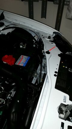

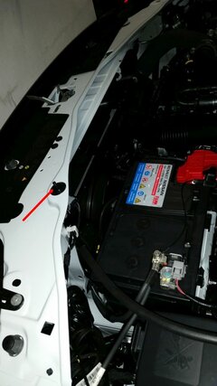

anbei 2 groessere Bilder. Der Pfeil zeigt immer auf den Schalter.
Man koennte sich also an der Batterie orientieren und von dort ca. 20cm
weiter nach vorn, bei mir schwarzer Schalter auf weissem Grund :)
Der Schalter hat nix mit Alarmanlage zu tun, habe das soeben getestet.

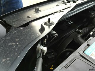

Vorsicht wilde Theorie:
Es gibt 2 verschiedene Versionen des Frontträgers. Einen mit Loch für den Euro6 Motorhauben Schalter, eine ohne Loch.
Sie verbauen teilweise noch die alten Frontträger in den neuen Euro6 Autos und lassen den Schalter dann weg...

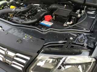

Hier ein Duster Euro6 , eindeutig mit Schalter (das Auto hat definitiv KEINE Alarmanlage, und der Schalter löst auch keinen Alarm aus.)
Das Loch gab es schon beim Duster Phase 1. Der Haubenschalter als Einzelteil ist auch nur im ET-Katalog des Duster zu finden.
Bei den anderen Modellen ist aktuell keine Veränderung des oberen Frontbleches ersichtlich.
