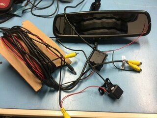

ich konnte nicht widerstehen und hab mir in China ein RFK-Set mit einem Bildschirm im Innenspiegel geleistet. Hab mir jetzt den Kabelsatz vorbereitet und nächste Woche gehts an den Einbau.
Muss man den Spiegel eigentlich vor dem TÜV wieder gegen den originalen Tauschen ?

Bisher hab ich erstmal die Durchführung in der Hecktür gebohrt - Die Kamera kommt genau unter das Schloss weil ich hier die Durchführung am besten machen konnte. Das Kabel werd ich im Dachhimmel verlegen. Strom bekommt alles von der Rückfahrleuchte. Weil schon ne AHK drin ist liegt das Kabel ja praktischer weise schon auf der richtigen Seite ;-)
Bisher sieht der Spiegel gut aus und spiegelt - ich hatte ihn ausgewählt weil er mit ner Halterung für die Originalaufnahme ausgestattet ist.

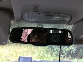

So, gestern nochmal geprüft ob der Rückspiegel überhaupt reingeht - ich hatte irgendwie die Sonnenblenden nicht auf dem Schirm..... :angry:
Aber - es geht ! (max 5mm Platz auf der Fahrerseite ) :lol::lol::lol:
