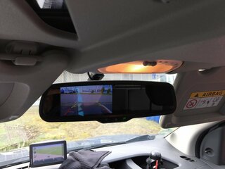

Der Spiegel ersetzt den originalen Spiegel und hat eine passende Halterung.
Mach einiger Zeit kann ich sagen das ich es jederzeit wieder machen würde.
Tschuess,
Andreas

Hallo Andreas,
von Dir inspiriert habe ich mir den gleichen Rückspiegel gekauft.
Ich bin mir nur unsicher, wie ich den aktuellen Serieninnenspiegel ohne Beschädigung der Frontscheibe von der Halterung bekomme. Bei der Serienhalterung habe ich versucht mit einigermaßen Kraft diese abzuziehen, auch konnte ich keine formschlüssige Verrieglungen oder ähnliches erkennen, die ein einfaches Lösen verhindern sollen. Die mitgelieferte Halterung 12 hat noch eine Schraube zum Festklemmen.
Vielen Dank für einen Tip wie ich gefahrlos den aktuellen Innenspiegel von dem Befestigungsschuh abziehen kann. Gruß Ottmar

Hi,
der Spiegel ist einfach in Fahrtrichtung gesteckt, ich geh nachher mal zum Auto und fotografier den alten Spiegelfuß !

Hi Andreas,
heute habe ich es wieder gewagt. Von Hand und auch mit leichten Hammerschlägen ging es für mich nicht "gefahrlos". Aber nachdem ich es mit einem dünnes Öl eingesprüht habe war es von Hand kein Problem mehr.:)

Hi,
klasse ! Tut mir leid das ich die Antwort vergessen habe - ich hatte hier einige Baustellen zu Hause und jetzt hat mein Sohn auch noch Corona aus der Schule mitgebracht ;-(
Insgesamt läuft alles problemlos. Plus habe ich mir von der Rückfahrleuchte geholt.
