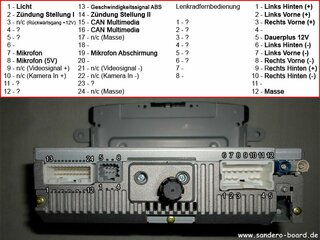

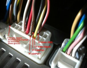

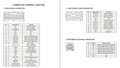

Hallo, benutze mal die Suche und bei den Anleitungen.
Danke für die Info.
Den Plan "Belegung Radio..." habe ich gesucht.
Bei google habe ich nur ein Foto gefunden, das aber zu schlecht aufgelöst und nicht lesbar war.
