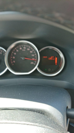

Vielleicht kackt der beim Hochbeinigen Stepway im 5ten ab. Ich erreiche Topspeed im 5ten, wenns nicht grade bergauf geht. Das ist mein bisheriger Rekord und das war im 5ten.
Ja, wird am Stepway liegen. Aber ich habe das auch schon länger nicht mehr getestet, nun mit 8000km läuft der Motor schon einen Tick agiler.
Ja,der Steppi steht schon nur mit 168kmh in den Papieren,der Sandero mit 175kmh.Ich hab jetzt 4000km weg und schaffe manchmal 177kmh,laut Tacho,muß aber auch den 4.Gang voll ziehen :D
Bei 180km/h saufen alle kleinen Motoren weil sie unter Vollast mit entsprechend hoher Drehzahl laufen. Da ist es egal ob das ein VW-Motor, Renault, Ford oder Opelmotor ist. Der T-Roc wiegt 1,3t aufwärts, somit nur etwas schwerer als der Sandero/Stepway. Treibst Du den T-Roc mit 180km/h ständig über die Bahn säuft der ebenso mindestens 12L Benzin wie mein Sandero. Den 90/95PS Diesel bekommst Du kaum über 8L (selbst getestet dCi90 Stepway vs. TCe90 ohne Stepway). Spreche aber nicht von mal ein paar KM schnell fahren, sondern Bleifuß bei einigermaßen freier Strecke mit nicht allzuviel runterbremsen & beschleunigen - dann wird´s ja noch mehr.
