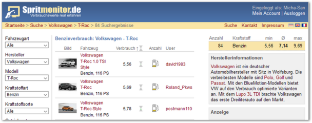

Klar.Viele schreiben ja hier,ihr TCE90 braucht nur 5,....oder 6,.... In Wirklichkeit müssen hier 1,1 Tonnen von dem kleinen Motor bewegt werden. Wenn ich meinen in Bergen auskuppel und runterrollen lasse,wenn ich mir jede zügige Fahrt verbiete und nur noch nach dem Verbrauch schaue,dann bleib ich vielleicht auch unter 7 Liter,der Fahrspass bleibt dann ebenfalls im Keller :) Ein Bekannter hat einen VW T-Rock--- 1Liter 115 PS,der läuft super sanft und ruhig ( auch 3 Zylinder ),ist schnell und ultrasparsam. Mehr PS hätten dem TCE im Sandreo Stepway auch sehr gut getan,möchte wetten der wäre dann auch sparsamer ( reine Physik :) ). Autobahn,ab 130 gehts richtig hoch.Der T-Rock lächelt da nur und ist ja auch ein Zwergenmotor. Gut, der Sandero 3 bekommt ja einen neuen 3 Zylinder und auch endlich wieder einen 4 Zylinder mit 1300ccm und 115 PS :).
