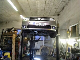

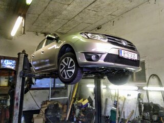

vor 14 Tagen hatte ich schon beim Sandero die oberen Hohlräume, Falze in Türen und Hauben mit Wachs behandelt.
Gestern nun war der Unterboden dran. Der Händler hatte vor dem Verkauf voriges Jahr den Sandero unten von ein paar Rostflecken befreit und neu gewachst. Da aber Wachs immer irgendwie durch den Regen übers Jahr abgewaschen wird ( war jetzt gut zu sehen ) kamen nun 3 Liter Seilfett in Holme und auf den Unterboden. Rost war nur vorn an einer Stelle leicht neu unter der Motorabdeckung. Also schnell grob entfernt und gut.

@ssc
Auch wenn Du aus einer anderen Ecke kommst, aber die Werkstatt bei Dir sieht der von von Gerhard Holzknecht aus Kematen in Tirol sehr ähnlich! Auch der ist ein Fan von Seilfett.
nein ist nicht meine Werkstatt. Bei mir wäre es aufgeräumter :)
Ich nutze sie nur wenn benötigt. Ich habe auch keine Bühne zu Hause, geht nicht in die Garage. Das gehört einem Kumpel von mir. Er findet aber alles da wenn er was sucht. Manchmal muss ich da schon lachen. Ist genau wie ich Hobbyschrauber. Nur er kann nahezu wirklich alles, egal ob Hydraulik, Motoren oder Karrosseriebau. Und alles ohne Motortester :cool:
Seilfett ist hier im Süden weit verbreitet, das was im Laden verkauft wird ist aber schon viel verdünnter wie das "richtige". Gut dafür geht es gut zu verarbeiten. Das richtige "klebt"aber besser am Unterboden.
Kematen ist nicht weit von hier, zwei Stunden maximal.
