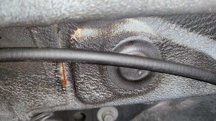

IMG_20220121_164646.jpgHabe eben einmal unter das Auto sehen wollen um die Bremsleitungen selbst einmal zu sehen.
Dabei habe ich das entdeckt.
Irgendwie macht mir das schlechte Laune.
Diese Stelle befindet sich in Höhe der rechten hinteren Tür.
Wenn ich jetzt noch im Detail suche, werde ich bestimmt noch an anderen Stellen fündig.
Ich glaube es wird bald Zeit für was Neues.
Da sieht selbst mein fast 14 Jahre alter Astra TwinTop besser aus! Der hat noch keine solche Stellen.
Wieder ein Dacia? Wahrscheinlich nicht.
LG Carsten

Auf dem Bild, ist das das Seil von der Handbremse?
Baumelt das da so rum und scheuert oder gibt es Befestigungspunkte?
Es gab ja mal was wo die Länge vom Handbremsseil nicht stimmte und es anlag,eigentlich sollten da ja alle Fahrzeuge nachgearbeitet worden sein.
Was neues ?
Auf solche Stellen schmiert man dick Mike Sanders Fett rauf und gut ist.
Falls dahinter Hohlräume sind kann man ggf wenn möglich mit Endoskop reinschauen - ist es von innen: ordentlich mit Fluid Film reinsprühen (dazu gibt es auch eine praktische Sonde für die Dose).
Arbeits und Kostenaufwand extrem gering.
Aber wegen solcher Kleinigkeiten eine neue Karre kaufen ? :rotate:
