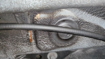

Ich war eben bei meinem Händler und habe auch einmal auf die Schnelle wenige Fotos machen können.
Rost ist noch im Ansatz zu finden, aber es geht los.
Das die Bremsleitungen vom TüV vor zwei Wochen nicht beanstandet wurden, wundert mich aber schon.
Die Frage ist, ob es am Schweller von innen kommt.

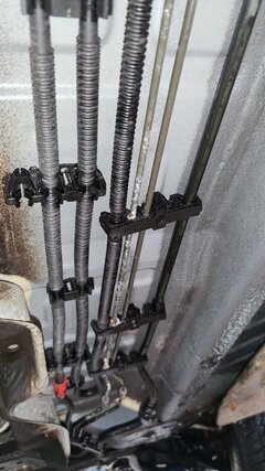

Wieso die Bremsleitung so schlimm aussieht ist mir unverständlich.
Das Auto hat ja keine Salzstrassen gesehen.

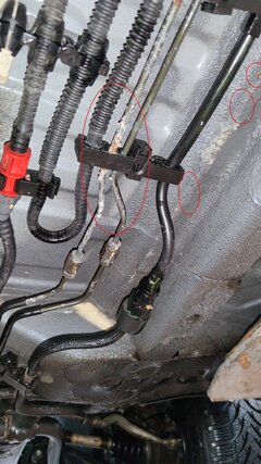

Diese Stelle will der Händler auf Kulanz im Rahmen der Bremsleitungreparatur mit machen.
Bin gespannt ob er sich dann noch daran erinnern kann.
Das ist nur oberflächlich.
Abbürsten und mit Mike Sanders einfetten oder auch Seilfett einsprühen.
Dann überlebt dich die Leitung villeicht sogar :)

Auch wenn es nicht mehr direkt etwas mit der Rostvorsorge zu tun hat, hier ein weiterer Bericht zum Lodgy mit den rostigen Bremsleitungen:
14:00 Uhr Autohaus ruft an: Lodgy ist fertig, sind neue Bremsleitungen verbaut und Rost ist entfernt.
16:30 Uhr meine Frau lädt mich vor dem Autohaus ab und fährt nach Hause.
Ich bekomme Kommentarlos die Schlüssel, gute Fahrt!
Beim ersten bremsen höre ich von hinten ein Knarzen, bin aber schon auf der Bundesstrasse und kann erst ein paar Km später wieder drehen.
Ab zum Händler. Ich warte auf den Kundendienstbearbeiter. Der sieht/hört sich den Wagen beim tritt auf das Bremspedal genau an. "Damit lasse ich sie nicht mehr vom Hof." Wahrscheinlich ist die Bremse nicht richtig entlüftet.
