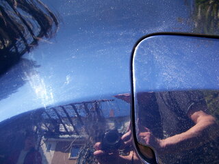

(Beitrag 26# / 42#) Vor 2 Wochen konnte ich endlich die Lackreperatur zu Ende bringen. Problem war ja welcher Klarlack sich mit dem Dacia Pinsellack verträgt.
Wieder eine Dose von Norma für 2.99.-€
Auf ein Probeblech ausprobiert und er schlug keine Blasen.
Habe den lackierten Lackschaden nicht abgeklebt, sondern mir aus eine, Zigarettenkarton grob den Umriss heraus gerissen, somit unförmige Kontur.
Die Stelle mit Klarlack lackiert, Std, später nochmals und trocknen lassen.
Nächsten Tag feuchtes Microfasertuch genommen, einen Sektkorken darin eingewickelt, Poliermittel auf das Tuch und solange poliert bis es keine Übergänge mehr gab. Sieht auf jedenfall besser aus als diese typischen Pinselauftragungen.
So nun kam ich endlich mal dazu Fotos vom Endresultat zu machen.

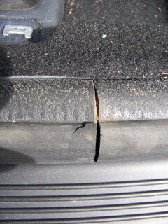

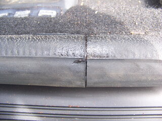

Einstieg sichtbarer Rost an den Gummistößen.
Ist aber nur eine Metallklammer die rostet.
Blech und Lack darunter sind wie neu.
Mit einer E.-Zange die Reste der Klammer entfernt und mit Altöl eingepinselt.
Wie sie sehen, sehen sie nichts.

Gut gemacht! Ich habe es bei meinem Logan so gelöst, dass ich zum einen auch die verrosteten Reste aus dem Dichtgummi rausgepfriemelt und dann allerdings Rostumwandler mit einer Spritze eingebracht habe. Nach der Wartezeit habe ich dann den Spalt mit schwarzer Polyurethandichtmasse verschlossen. Aber das auch nur, weil ich an einem anderen Fahrzeug zu Gange war und so die Dichtmasse gerade zur Hand hatte.
Ist nicht neu, aber ich habe es nicht gewußt (man kann nicht alles wissen)
Hallo theduke,
damit bist Du nicht allein.
Deshalb - auch wenn hier im Forum schon zigmal geschrieben wurde, aber eben noch nicht in diesem Rost-Thead - am besten gleich in den ersten Tagen nach Übernahme des Fahrzeugs erledigen.
Dazu einfach mit einer Zange freiliegende und damit rostanfällige Klammern an den Stößen der Dichtungsgummis in den Türen und an der Heckklappe entfernen. Fertig, mehr ist nicht nötig. Dann bleibt auch der Rost an diesen Stellen nachhaltig aus.:dance:

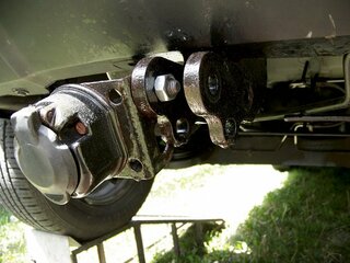

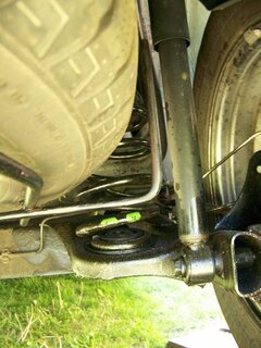

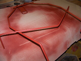

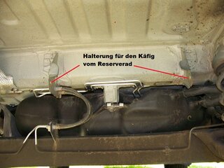

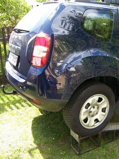

Den Unterboden mal in Augenschein nehmen und ggf. Roststellen entfernen, so mein Plan im Herbst 2019, den ich erst jetzt realisieren konnte.

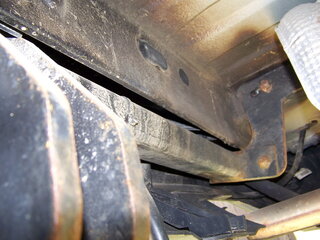

Duster EZ 03.2015. Auf die Rampen gefahren und erstmal den Käfig inkl. Reserverad entnommen, und siehe da, der Unterboden war fast wie neu.

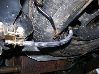

Die Übergänge der Bremsleitung waren leicht angerostet, ebenso die hinteren Radaufhängungen, die Federn, die Halterung vom Heckquerträger, und ein paar Schrauben.

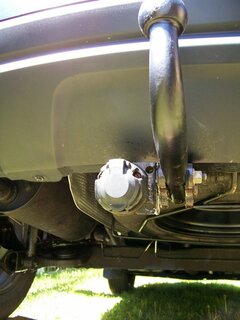

Von der Hängerkupplung konnte man den Lack wie Papier abziehen und der Stahl war richtig angerostet und das nach erst 3 Jahren.

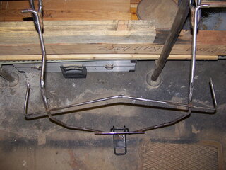

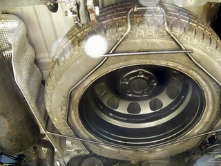

Der Reservereifen hatte unzähliche Rostblasen und Roststellen, doch noch schlimmer sah der Käfig aus.
Die Felge mit der Dremel und Bürstenscheibe entrostet.

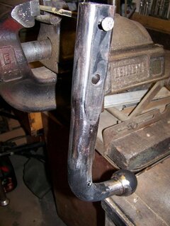

Die Ahk.-Kugelstange abgebaut, mit Flex und Fächerscheibe komplett bis auf den Stahl abgeschliffen.
Bei dem Käfig das gleiche Spiel, wobei es bei dem dünnen Rundstahl ewig dauerte. Die geschweißten Übergänge habe ich mit Bohrmaschine und einen Bürstenteller bearbeitet.
Entstaubt und entfettet konnte es an das Grundieren gehen. Rostschutz.- Grundierung aufgetragen, trocknen lassen und danach kam Unterbodenschutz.- Steinschlaglack drauf. Bei der Felge vom Reservereifen das gleiche.
Noch die Halterung für die E-Dose und die für die Kupplungsstange bearbeiten.
Abschleifen bis auf dem Stahl ging nicht, also mit Leinölfirnis eingepinselt.

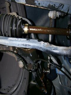

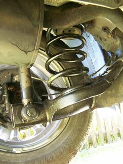

Von den Rampen hinten runter, ging es nun vorne nach oben.

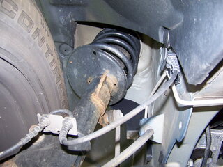

Dort auch wieder minimaler Rostansatz an der Radaufhängung und dem Federteller.
Beide Antriebswellen waren blank und gerostet. Kann man zwar unbehandelt lassen, denn bis die mal durchrosten.......:whistle: ...............................................
aber wenn man schon mal drüber ist, wurde gebürstet und auch da kam da Leinölfirnis drauf.
Gummiteile Felge usw. danach natürlich abwischen.
2 Tage alles trocknen lassen und ich konnte alles wieder anbauen.

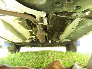

Die Schrauben für die Ahk noch eingefettet, gleichfalls auch die Schraube für den Lift des Käfigs, und fertig war der Schutz.
Kosten: 1 1/2 Dosen Steinschlaglack 4,50.-, 1 Dose Grundierung 3.-€ und 10ml Leinölf. 0,60.-€, aufgerundet 9.-€
Hier noch ein Blick vom Heck zur Front wo gar kein Rost vorhanden ist.
prima gemacht. Ich nehm dafür Mike Sanders Fett und Fluid Film für Hohlräume.
Vor allem Brems und Treibstoffleitungen sollte man gut einfetten. Mir sind vor 2 Jahrzehnten mal die Treibstoffleitungen bei einem Fahrzeug so verrostet, dass es bei Regen die typischen farbigen Pfützen unter dem Auto gab :)

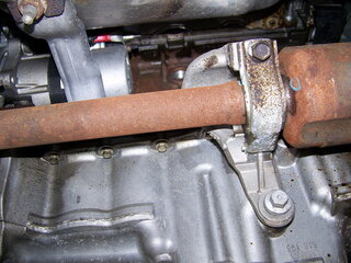

Hatte Gestern das Foto vom Reservereifen ganz vergessen.
Leinölfirnis (Halböl) nehme ich auch gerne als Rostschutz für der Witterung ausgesetzte Teile. Verwendest Du es pur oder als Halböl mit 50% Terpentinersatz?
Ich habe noch 100% Leinöl da, für Holz gekauft. Würde das auch im Radlauf halten? Das es hart wird sieht man ja am Lappen. Die man natürlich immer mit Vorsicht behandelt. Ausbreiten, nicht brennbare Fläche. Oder in eine Metalldose mit Deckel.
