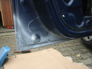

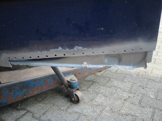

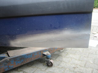

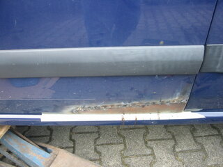

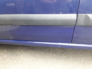

Rost an den Vordertüren

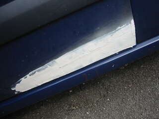

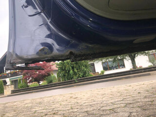

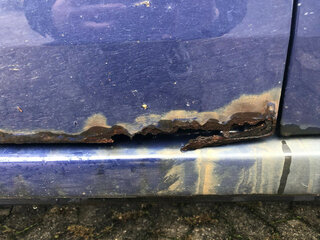

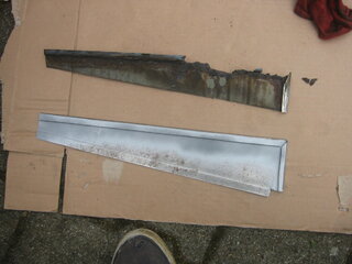

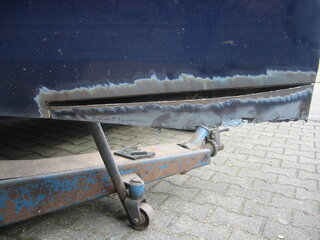

Super gemacht, so Ähnlich hatte ich es auch gemacht. Ist bei mir aber schön etwas her. Nun ist der Rost wieder durch gekommen und ich muss noch mal ran. Das Auto ist sonst noch gut, es bleibt einem nur die Methode da mit Blechen zu flicken, weil gebrauchte Türen unverschämt Teuer sind. Die Teilehändler wissen, das gut erhalten Türen rar sind, entsprechend sind die Preise.

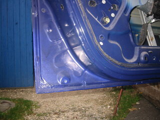

Oh gut, dann überschreitet der Restwert meiner von Fett triefenden, rostfreien Türen irgendwann der Restwert des Autos! => Lieber ein Fettfleck als ein Rostfleck!
Da könntest du Recht haben. Eine gut erhaltene weitgehend Rostfreie Tür von einem MCV 1 kostet mindestens um die 300€. Rechne das mal 4 oder die Heckklappen noch dazu. Rost sammelt sich da gerne um den Scheibenwischer. Bist du schnell bei 1200 bis 1500€ und hast die gebrauchten Türen nicht mal lackiert, wenn die Farbe nicht passt.
Lohnt sich nicht.
Also wenn das geflickte Blech auch schon durchgerostet ist, dann eben nochmals einen Flicken drauf. Das ist ja wie im Mittelalter, sogenannte Flickschusterei.

Also meiner hat schon nach 2 Jahren überall geblüht, hatte da diverse Telefongespräche mit Dacia Deutschland. Es geht nicht darum, wann und warum ein Auto Rostet, sondern was man dagegen machen kann. Reparaturbleche so wie es die Früher gab, gibt es nicht und gebrauchte Türen sind rar. Es geht nicht darum, das ein Auto Rostet oder Rosten kann. Das war mir von Anfang an Klar.
