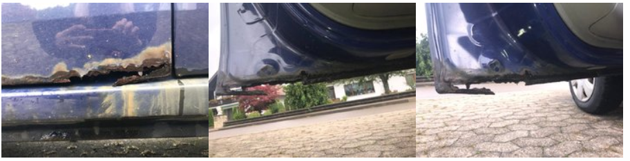

Rost an den Vordertüren
Habe einen MCV Baujahr 2006, EZ 02/2007. Bei meinem sind die beiden linken Türen am schlimmsten Durchgerostet und habe die auch schon geschweißt. Habe auch schon versucht Ersatztüren aufzutreiben, nichts zu machen. Wenn dann zu horrenden Preisen (300€ pro Stück) und das lohnt dann inklusive Lackierung nicht mehr.
Das blöde ist, der ist von der Karosserie noch Top, nur die Türen sich wirklich Schlimm.
Waren da die Auslässe jahrelang dicht, dass Wasser in den Türen stand?
Hab heute auch schon ca. 15 Autoverwerter angerufen. Die einzige Tür gibts in Tostedt (bei Hamburg) und der verschickt nicht.

Ähnlich sahen auch die Türen meiner Transe einmal aus, die ich renovieren lassen wollte.
Bei der Anfrage nach dem Preis machte ich dem Lackier- und Karosseriebetrieb auch den Vorschlag, daß ich mir gebrauchte Türen besorgen, diese selbst einbauen und ihm das Fahrzeug mit lackierfähigen Türen auf den Hof stellen würde.
Der Chef meinte nur, - Finger weg, zu aufwendig und zu teuer, weil es zum einen auch wieder alte Türen sind bei denen da unten schon der Rost rumkriecht und zum anderen verlangen Autoverwerter heftiges Geld dafür.
Er würde "verblechen".
Das hat er dann auch gemacht.
Auf etwa eine Handbreit den unteren Streifen des Außenbleches auf die ganze Türbreite abgeschnitten und auch den nach innen gebogenen Blechfalz auf den 3 Seiten in diesem Bereich entfernt.
Dann die verbliebene untere Blechkante des Außenbleches etwas nach innen gekröpft.
Anschließend einen Blechstreifen zurechtgeschnitten, diesen im Kröpfbereich mit der Oberkante angepunktet.
Dann die 3 Überstehenden Seiten um 180° zu einem U-gebogen und vor dem letzten Drücker Karosseriedichtmasse eingefügt, die sich beim letzten zusammendrücken dann herausgepresst hat .... dicht.
Zum Schluß den gekröpften Blechbereich aufgezinnt / gefüllt und abgeraspelt, so daß die Stoßkanten sauber und bündig waren.
Das ganze liest sich zwar aufwendig, ging aber schnell. - Ein gelernter Flaschner halt.
Lackieren war dann nur noch Formsache und das ganze war auch deutlich preiswerter als 2 olle Alttüren vom Ausschlächter, die man ohne Innereien bekommen hätte.
So habe ich mir noch außerdem das ganze Umsetzen der Mechanik incl. Türschlössern gespart.
Also mal bei einem Karosserie- und Lackierbetrieb anfragen, was das "Verblechen" der Türunterkanten kostet.
In meinem Fall war das ganze dann auch bis zum Verkauf des Fahrzeuges einige Jahre später, absolut rostfrei und man sah selbst bei strahlendem Sonnenschein und spiegelnden Lack nichts von dieser Instandsetzung.
In Deinem Fall käme noch hinzu, daß Deine Türen nur im unteren Bereich teillackiert werden müßten, was in anbetracht von Lackierkosten auch ein Kostenfaktor ist.

Also dann bedanke ich mich mal für die vielen Tips. Gebrauchte Türen sind wohl hier im Umkreis nirgends zu bekommen. Ich werd mich morgen mal mit nem Bekannten unterhalten, der schon Etliches instand gesetzt hat, ob er da ne Chance sieht mit Schweißen. Wenn nicht, werd ich wohl zu GFK greifen.

Also, die Tür wird am Samsatg geschweißt. Habe gestern nachmittag mal die Türverkleidung demoniert. Einen Schutzwachsauftrag kann ich nicht sehen. Werd vom Schweißen versuchen ein paar Foddos zu machen. Da ich ja innen an der Tür nicht wirklich zum entrosten rankomme, hab ich da mal ordentlich Fertan reingesprüht und heut morgen nochmal angefeuchtet, damit es weiter reagieren kann. Nach dem Schweißen werd ich dann noch Owatrol reingeben und dann mal sehen wie lange das hält.
