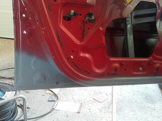

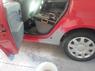

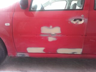

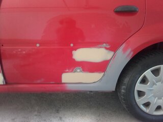

Rost an den Vordertüren
huhu hatte ich auch

Hatte auch einen Logan MCV BJ 02 / 2008.
Hatte auch Rost an den Türen. Ich habe die Türen gegen rostfreie Türen eines Fahrzeuges gleichen Baujahres getauscht (Spenderwagen hatte im 1. Jahr Totalschaden, Türen waren heile und wurden 7 Jahre in trockenen Dachboden gelagert.
Türen wurden professionell umlackiert (vorher weiß, hinterher blau) und konserviert. Nach 2 Jahren hatten auch diese Rostfraß (ging ziemlich schnell).
Zusammenfassend: Wenn Türen tauschen, dann nur gegen Facelift-Türen!
