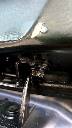

ich glaub mein Schwein pfeift. :veryangry: :kotz2:Habe heute durch Zufall Rost an den Scharnieren der Heckklappe meines neuen tschechischen EU Lodgys entdeckt. Kann das auch Flugrost sein? Was meint Ihr, DACIA Kundenservice oder EU Händler in Coburg.

Meinst Du den Streifen oberhalb oder den Rost an der Schraube?
Beides. Den Streifen oberhalb und die Schraube.

Die Schraube sollte Null Abnutzung haben. Für mich sieht das so aus, als wenn da bereits jemand zugange gewesen war.

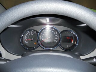

Au Backe, jetzt leuchtet auch noch das Abgasüberwachungslämpchen bei laufendem Motor.
Bild schicke ich sobald ich zu Hause bin

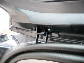

Sieht aus, wie wenn die Heckklappenscharniere schon mal geöffnet worden wären und das Scharnier nicht mehr die gleiche Position hat. Bei "jungfäulichem" Scharnier ist die Schraube mit Farbe vollständig lackiert und das Scharnier mit der Auflagefläche bündig. Ist die Heckklappe evtl. vor Verkauf erneuert worden (Transportschaden oder ähnliches??).
Ich würde das reklamieren. Ansonsten habe ich mit Erhalt meines Neufahrzeuges umgehend in solche Spalten (auch an den Türscharnieren) Hohlraumversiegelung laufen lassen. Perfekt bis heute!

1. Rost am Scharnier und Schraube der Heckklappe Rechts

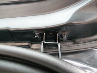

Scharnier LINKS OK

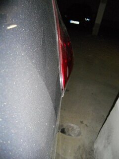

2. links hinten Licht/Lampengehäuse steht ungewöhnlich ab

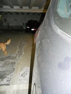

Recht zum Vergleich OK
3. Abgasüberwachungslampe leuchtet dauerhaft bei laufendem Motor
Das darf aber nicht sein. Rechts ist garantiert geschraubt worden! Auch die Leuchte steht bei einem Neufahrzeug so nicht ab. Sieht irgendwie nach Schadensbehebung aus.....

Gut zu sehen daß an den Scharnieren schon jemand mit Einstellungsarbeiten zugange war ..... und das auch recht liederlich.
Ich würde da einfach zu einem Vertragshändler Deines geringsten Mißtrauens gehen und das im Rahmen der Garantie beheben lassen.
Selbst Hand anlegen auf keinen Fall!
