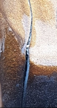

Duster I bis 2018 Riss in der Karosserie zwischen Dach und linke Heckseite
Dass ein 10 Jahre alter Polo durcjgerostet ist, halte ich für ein Gerücht ....lass mal Bilder sprechen
kannst du haben aber erst morgen da bin ich wieder auf Arbeit aber ist schon so und das an allen beiden Seiten am Schweller und an der Tür

Was den Riß selbst angeht so ist unbestritten daß das ein Riß ist, wobei auch ich ähnlich @Decoybird Zweifel anmelde, daß hier Blech gerissen ist.
Ich habe eher den Eindruck daß hier die Ausläufer von 2 zusammen-geschweißten/geklebten Blechen, die in der Randzone einen Spalt haben welcher mit Dichtmaterial geschlossen und dann überlackiert wird, zu wenig Dichtmaterial erhalten haben.
Wenn dieses kurz nach dem aufbringen mit 2K Lack überlackiert wird, dann hält der Lack nur so lange hält, bis die Bleche durch warmkalt zu arbeiten beginnen. Irgendwann reißt dann der Lack und zusammen mit der dünnen Haut des Dichtmateriales bröselt er ins Leere nach unten.
Es ist schon ein unterschied, ob wir von den obligatorischen lackrissen sprechen oder eine mangelhafte Verbindung des Daches ....kann man leider schlecht erkennen...wie geschrieben ....Vertragshändler aufsuchen , begutachten messen und Möglichkeit zum nach bessern geben ....über 5 Jahres Garantie nachdenken und gut is .....

Wenn der riss wie in dem vergrösserten Bild dargestellt, klaffende ist, finde ich das schon bedenklich ....
