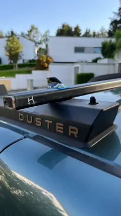

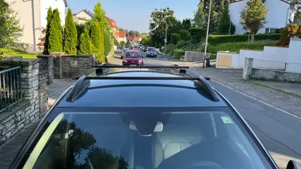

So, von Kleinanzeigen für zehn Euro gebrauchte thule Square Bar gekauft, Löcher gebohrt und festgeschraubt. Es sind Standard M6 Schrauben. Scheint alles gut zu klappen.

so, wenig überraschend hat der Rest sehr gut geklappt. Der rütteltest hat guten Halt bewiesen

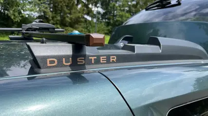

mini update: ich habe die fehlenden abdeck-kappen der Thule Traversen ersetzt - im Internet gibt es "Zaunpfahlabdeckkappen" in allen Formen und Farben - ich habe Kupferfarbe wg. Duster Extreme genommen

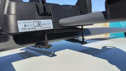

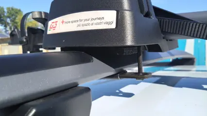

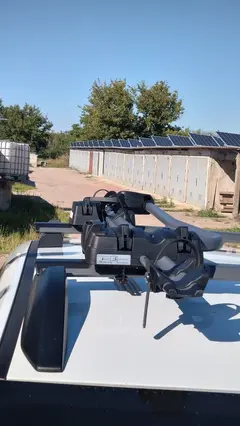

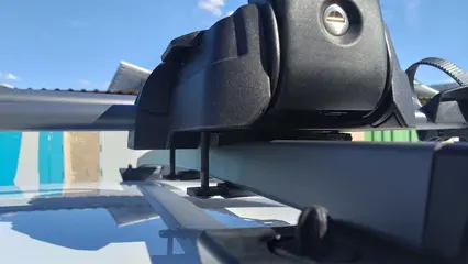

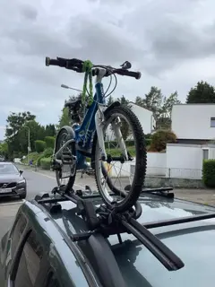

Auch auf die Gefahr hin, das ich hier den nächsten Anschiss wegen OffTopic bekomme, abschließend ein paar Bilder von dem Ital. Fahrradträger (der vermutlich baugleich ist, mit dem von Dacia angebotenem Modell für modulare Dachgalerien (Duster, Sandero, Jogger etc.)
In meinem Fall ist es auf einem Sandero III Stepway verbaut. Kosten bei Dacia knapp 310€, wenn man beides als nicht Dacia-Teile läuft, ab 135€ möglich. In beiden Fällen wird der "Adapter", also drei Langbleche mit passenden Schrauben benötigt. Ich habe meine bei Dacia gekauft, der Lieferumfang ist aber identisch, nur ca. 35% teurer, wenn eine Dacia-Teile immer drauf steht.
Die Adapterbleche werden mit den selben Gummiüberziehern geliefert, welche den Felgenspannern des Radträger beiliegen. Somit ist die Reeling von unten kratzgeschützt. Die Schrauben sind gerade so lang genug, daß ich oben zwischen Reling und den Kunststoffteil des Trägers noch eine Gummimatte Zwischenlegen könnte. Diese werden bei LKWs als Kantenschutz für Spanngurte eingesetzt. Ob das vor oder nachteilig ist, wird sich noch zeigen. Die sechs Innengewinde der Trägerbefestigung sind somit gerade so voll ausgenutzt, die Spannhebel lassen sich ohne großen Widerstand umlegen. Wenn alle drei Hebel montiert sind und man kräftig am Radträger rüttelt wackelt das ganze Auto ohne irgendwelche Anzeichen von Spiel etc. Mal sehen wie es sich mit meinem 29"er darauf verhält.
Maximalgewicht des Fahrrades ist mit 20kg angegeben, in meinem Fall also 7kg Sicherheitspuffer. Eigengewicht 4,7kg.
Auf dem letzten Bild sieht man links den gespannten Halter , rechts den geöffneten. Durch die dermaßen komische Form der Modularen Dachträger liegt der Radträger nicht plan oben auf. Das gleichen bei mir die Gummimatten gut aus.1000028485.webp1000028465.webp1000028469.webp1000028473.webp1000028477.webp1000028481.webp

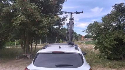

Zwei Fragen hätte ich noch: Könntest du noch mal ein zwei Bilder schicken wenn du ein Rad drauf hast und deinen Eindruck dann noch mal schildern, zwecksStabilität und Sicherheit und würde man daneben wenn man nur einen Träger drauf hat noch eine Dachbox bekommen?

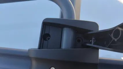

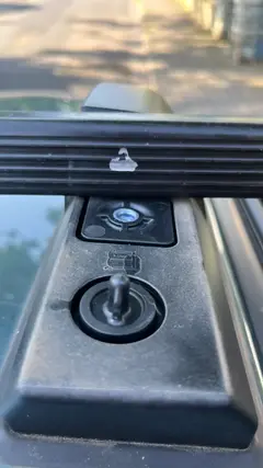

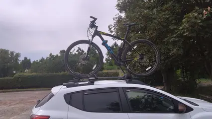

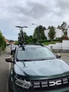

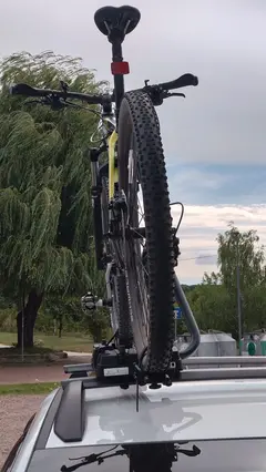

Naja, an die Schräglage vom Rad muß man sich bei den krummen Trägern wohl gewöhnen. Ich finde, das ist eine Katastrophe. Ich werde den Träger wohl noch etwas weiter Richtung Mitte schieben müssen. Aber ein Freund dieser Transportvariante werde ich wohl nicht mehr bleiben. Ich habe schon Autos gefahren, mit vier Rädern auf dem Dach. Ich hatte schon Trägersysteme welche so eine Symbiose mit dem Fahrzeug eingegangen sind, das 3 26er Stahlschweine selbst bei Tempo 190 nicht gezuckt haben.
Aber die 80er sind nun einmal vorbei. Es lebe Aluminium und modularer Stylingschrott....
Bilder Euch selbst eine Meinung. Vorteil, ab Tempo 50 sind die Windgeräusche vom Modularen Träger so laut, das man das Ächzen des Radträgers in Kurven nicht mehr hört. Gott waren das noch Zeiten, als Haltestangen für den Rahmen bei Baumarktträgern für 35 DM noch beidseitig direkt mit der Schiene verschraubt waren und nicht in einem eleganten Bogen in einem Stück Plastik verankert....1000028539.webp
