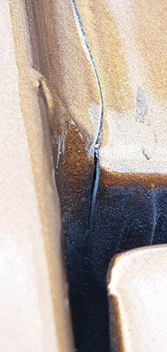

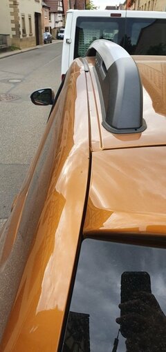

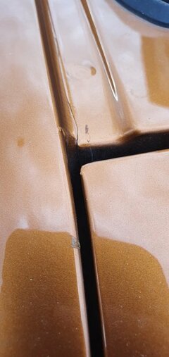

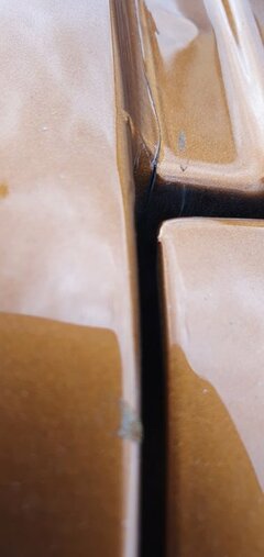

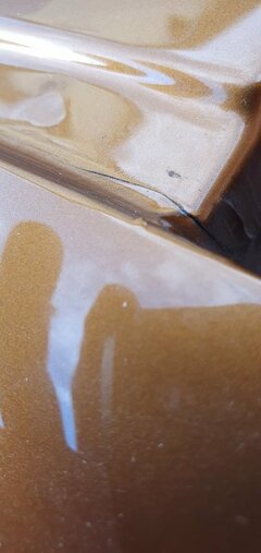

Ich habe einen Riss am hinteren linken Teil zwischen Dach und heck entdeckt. Habe ich ein Rückgaberecht
Also es handelt sich hier im einen richtigen Riss in der Karosserie des Wagens. Wir haben Ihn im April 2019 Nagel neu gekauft.

Hi danke fürs kommentieren. Wenn Sie das vorletzte Bild anschauen, sieht es schon so aus als sei die Karosserie gerissen.
Die Werkstatt fragen, ob man während der Reparatur einen Blick auf das Auto werfen darf oder die Werkstatt ein Foto macht. Denn wenn die alte eingerissene Dichtmasse raus und bevor die neue Dichtmasse aufgebracht worden ist, sollte das überzeugend zu betrachten sein.
Wir hatten beim Opel Combo, Bj 2004, auch Risse in der Nahtabdichtung - und nix anderes ist es in diesem Fall auch.

Schau mal genau hin... Da sind Fasern zu sehen. Stahlblech hat relativ glatte Kanten. Das da sieht aber nach was "faserhaltigem" aus - Dichtmasse.

Das ist kein Riss im Stahl, da wäre dann Rost, weil das Dach nicht verzinkt ist. Nur untenrum wie Schweller haben eine Verzinktes Blech, aber auch da rostet es an Schnittkanten. D.h. nutzt man diese Nahtabdichtung um Schnittkanten abzudecken und kein Wasser ins Fahrzeug kommt, das sind ja nur Punktschweißungen.
Schau dir auf YT mal an wie so eine Karosse gebaut wird, da kannst du das ganz gut sehen.
Entweder ist Karosse zu wabbelig für die Dichtmasse oder die Dichtmasse zu steif für die Karosse ;) Das Dach ist sehr flexibel, das ist ja nur Optik. Die Struktur steckt darunter in den Querstreben. Die D-Säule ist dafür wieder steifer für den Überschlag. Damit bewegen sich die zwei Materialen unterscheidlich, es gibt Spannungen und das schwächste Glied gibt nach.
Also dann weis der TE Bescheid was zu tun ist. Ab zum Händler und Nachbessern lassen (mit elastischerem Material).
