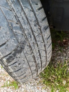

Moin, hier in HR auf heißem Asfalt sind die Räder schonmal durchgerutscht. Hab die Original Goodyear drauf im 4.Sommer. Profitiere noch weit über der Markierung, aber an den Flanken ziemlich runter. Muss ich wohl Spur und Sturz kontrollieren lassen oder sehen Eure Goodyear alle so aus?20220513_100713.jpg

Moin, hier in HR auf heißem Asfalt sind die Räder schonmal durchgerutscht. Hab die Original Goodyear drauf im 4.Sommer. Profitiere noch weit über der Markierung, aber an den Flanken ziemlich runter. Muss ich wohl Spur und Sturz kontrollieren lassen oder sehen Eure Goodyear alle so aus?Anhang anzeigen 120439
Vermutlich ist der Luftdruck in den Reifen zu niedrig
wäre zu niedriger Luftdruck das einzige Problem, müßte der Reifen auf der Kante zur Fahrzeugmitte hin genauso runtergefahren sein. Sturz (und in einem Arbeitsgang Spur) vermessen lassen. Wurde das Auto einmal höhergelegt?
Im Übrigen sind die Reifen so nicht mehr straßenverkehrstauglich! Die Mindesprofiltiefe muß an der Stelle, wo der Reifen am meisten abgefahren ist, gemessen werden. Da ist bei dem abgebildeten Reifen ja gar nichts mehr!
Darum frage ich ja nach, da die ein asymmetrischen Reifenprofil haben. Hinten übrigens genauso, da ich die auch getauscht(v/h) gefahren habe. Muss dann wohl an Spur/Sturz liegen. Luftdruck fahre ich immer 0,2 bar mehr und ist eher tiefer gelegt mit dem großen Hund und ständig Reisegepäck. Hat jetzt (8-fach bereift) knapp 80tkm runter. Also keine gute Laufleistung. Da die WR vom Stepway runter sind überlege ich, die vom Logan dort aufzufahren und beim MCV2 direkt auf GJ zu wechseln.
Wenn man mit einem HDK zügig um die Kurven fährt, dann sind die Flanken bereits nach 5'000 km runter. Zumindest in der Schweiz zählt bei der Profiltiefe die Lauffläche dort wo die Indikatoren sitzen und nicht die Flanken. Je nach Hersteller läuft die Profiltiefe der Flanken nach aussen hin sogar aus, d.h. mit solchen Reifen dürfte man dann ja gar nie auf die Strasse wenn man an der äussersten Kante misst.
Der MCV2 hat ja eine bescheidene Traktion. Langer Überhang hinten und vorne nur wenig Gewicht auf der Achse dank des Mini Motörchen. Darum schrieb ich in anderen Treads schon mehrfach meine persönliche Meinung, dass er als Caravan Zugfahrzeug nur bedingt geeignet ist. Schon garnicht, wenn das max. Zuggewicht ausgenutzt wird. Da der Jogger schon ziemlich reizvoll ist, werde ich wohl GJ Reifen aufziehen. Bei extrem Schneefall kann ich ja mit dem Sandero1 auf WR ausweichen.

Außenschulterverschleiß kommt vorne gerne vom zügig Kurven fahren. Da reichen die 0,2 bar mehr nicht aus um das mit der zusätzlichen Zuladung auszugleichen.
Zuviel Vorspur oder Sturz zu gering könnte auch sein. Würde jedenfalls vorne und hinten erstmal auf +0,4 bar erhöhen und vermessen lassen.

Das eine schliesst das andere ja nicht aus. Um Sprit zu sparen bremse ich z.B. vor leeren Kreiseln oder beim abbiegen wenn es übersichtlich ist nicht oder nur wenig ab was dazu führt, dass die Flanken nach wenigen tausend Kilometern trotz +0.5 Druck bereits abgefrässt sind.
Reifendruck erhöhen und so lange fahren wie der Reifen noch zulässt.
