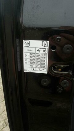

Wir haben die kompletten Räder gewechselt (Reifen inkl. Felge).
Laut Autohaus kann sich das Auto nur 4 Sensoren "merken". Wenn also die Kompletträder gewechselt werden, müssen die "neuen" Sensoren (die aber bei Auslieferungschonmal auf unser Auto eingestellt waren) wieder neu eingestellt werden.

Also ich bin mir sicher dass wir die Sensoren haben.
Ist die Warnlampe denn wieder angegangen?
Wenn nicht ist die Frage ja beantwortet.
Wenn doch wurden die Sensoren nicht "geklont" und müssen wohl tatsächlich neu angelernt werden.

In der Bedienungsanleitung steht nichts, die ist universell für "alle Fälle".
Auskunft gibt Dir nur der zusätzliche Aufkleber in der Türe.
