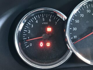

seit heute leuchten zwei Warnleuchten bei unserem 2016er Celebration permanent.
Reifendruck, Pegelstände und Motorraumsichtprüfung i. O. und auch sonst fahrt der Dokker einwandfrei. 2016er 90PS dCI mit 52.000KM.
Hat jemand eine Idee? Tür war offen

Wenn der Reifendruck stimmt, Du Set TP durchgeführt hast (Siehe oben den Link von "Texas") und das Ganze immer noch leuchtet oder wieder angeht dürfte ein Sensor defekt sein.
Alles wieder i. O., vielen Dank!
Ich habe die Reifendruckkontrolle resettet.
Dachte die eine Lampe mehr hat nicht nur mit dem Reifenkontrollsystem zu tun, Irrtum!
Nebst dem Reset solltest du aber unbedingt den Luftdruck kontrollieren, denn sonst ist das ganze System ja wohl sinnfrei.
