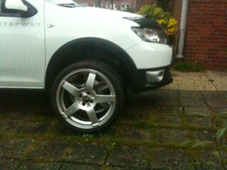

für den nächten Sommer gerade in die Garage gerollt die zarten 18"
:rolleyes:
