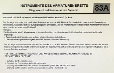

Ich bin mir recht sicher, das mein Dokker keine Zeitangabe dafür nutzt, sondern er setzt die Striche sobald die Restreichweite x nach seinen Berechnungen unterschritten wird.
Ich konnte das hier in einer Werkstatt aus den Dokumentationen abfotografieren:
War ein Duster, den sie gerade dazwischen hatten. Aber hat mich eben interessiert, weil dieser angeblich Probleme mit der Tankanzeige hatte :). Andere Dacias haben andere voreingestellte Werte. Aber ich denke, alle BCs arbeiten nach dem gleichen Prinzip. Muss mir aber niemand glauben. Ich gebe mir halt Mühe bei meinen Beobachtungen und kann auch falsch liegen. Wissen tue ich es nicht.
