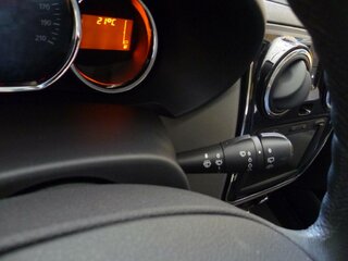

nö, stufenlos ist nicht.
aber man kann den vierfachintervallwischer vom clio nachrüsten.
