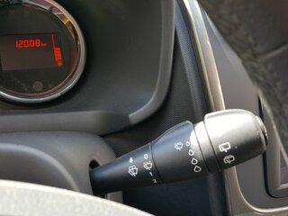

20170703_102621~01.jpg Ich habe bei Allegro.pl den Wischerhebel gekauft. Hat ohne Probleme geklappt. Innerhalb von 3 Tagen da. Umgerechnet 39€ inklusive Versand und per PayPal. Danke an Daniel @DerBaum für das Programmieren.
Ich würde statt der Tippwischfunktion gerne den BC in beide Richtungen durchschalten können.
