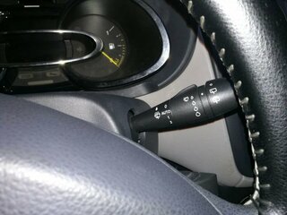

gibt es die Möglichkeit die Intervallschaltung des Scheibenwischers flexibel einzustellen?
Oder lässt es sich durch wechsel des Relais erziehlen?

Ich habe folgendes eingebaut :
Intervall Timer Bausatz Conrad Components 191299 kaufen (http://www.conrad.de/ce/de/product/191299/Conrad-Praezisions-Intervallschalter-191299-Bausatz-11-15-VDC-Ausgangsleistung-2-A250-VAC-Zeitbereiche-200-ms-10)
Man braucht nicht umprogramieren und es ist stufenlos verstellbar. Seit über zwei Jahren funzt einwandfrei

Hallo, ich bin neu hier und bin auf das Forum bzw. das Thema über das You Tube Video gekommen. Ich habe seit November 2017 einen neuen Dokker Stepway. Der Umbau des Intervalls hat mich angespornt und ich habs geschafft. Schalter von Valeo (251700) gekauft, umgelötet, montiert und programmiert. Vorher Schaltpläne verglichen. Die Verkabelung und die Steckerbelegung vom Clio IV und Dacia sind identisch auch teilweise die Teilenummern der Zentralelektronik (UCH). Ist also nur ne Programmierungssache. Da ich hier neu bin behalte ich das erstmal für mich aber es vieles möglich. MfG. Tom

Ich habe mir heute via Allegro einen solchen Wischerhebel in Polen bestellt.
Ich hatte meinen ersten Wischerhebel direkt bei ebay vom selben Anbieter bestellt. Leider kam die AUTO Variante.
Habe jetzt einen ohne AUTO bestellt über einen Allegro Anbieter. War sehr müßig sich mithilfe des Google-Übersetzers durchzuwurschteln.

Das hatte ich auch gemacht, nur ist das Intervall deutlich zu lang und daher nur unzureichend präzise einzustellen. Ich hatte daher den Poti um einen der max. die Hälfte des Widerstandswertes hatte ersetzt, weiß jetzt nicht mehr wie viel Ohm. Nun habe ich bald einen Lodgy, für den habe ich eine fertig gelötete Schaltung für ca. 5 Euronen aus dem Netz erstanden, auch hier ist das Intervall zu lang, ich überlege dieses Mal einen Schiebewiderstand zu nehmen, fetzt evtl. mehr YouTube Video
