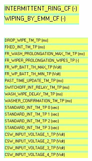

- Ich habe mir einen Hebel bestellt: Valeo E10670313 -D TN 255671163R (Ohne AUTO Beschriftung)
- Dann habe ich das rote Kabel umgelötet um die TippWischfunktion zu ermöglichen.
- Eingebaut (irgendwo auf Seite 3 stand dass der Hebel in der "kleine Tropfen"-Stellung wie der alte Hebel funktioniert)
- Leider funktioniert der Hebel überhaupt nicht (Umprogrammiert ist noch nix)
1. Bei der Variante ohne AUTO muss doch eigentlich nix umgelötet werden oder?
2. Ich habe schon die Funktion für das Tacholicht und den Heckwischerintervall freigeschalten. Ist die Freischaltung mit den gleichen technischen Mitteln möglich?
3. Wenn ja, sind die folgende Werte alles oder muss noch mehr konfiguriert werden?
Danke für Eure Unterstützung.
