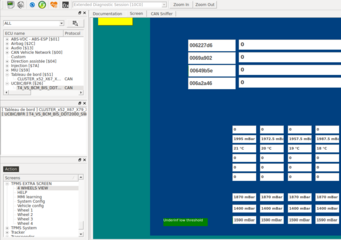

Man kann über OBD auch Druck- und Temperaturwert der einzelnen Sensoren auslesen:
58699
Seit wann geht denn das?
Klasse, man lernt nie aus!!
Dann kann er ja den eingbauten Sensor damit testen.
Keine Abfrage, dann ist es der falsche Sensor.
Ja, aber die Sensoren gehen nach einiger Zeit schlafen und senden keine Daten. Also man muss sie zuerst wecken, also entweder mit dem Auto fahren oder etwas Luft ablassen.
