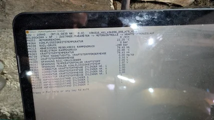

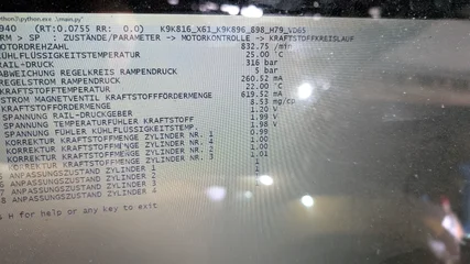

Habe jetzt Bild drei wieder ausgelesen
Das erste Bild ist wenn Motor aus ist
Das 2 Bild wenn Motor läuft
Wie ich den Motor aus mache dauert es nicht lange ca 20 sec und der Raildruck steht wieder auf null
