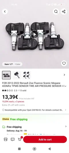

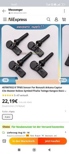

Hallo Freunde, ich habe einen Dacia Lodge (Baujahr 2019). Kann ich Reifen auf einen Renault Zoe (Baujahr 2015) aufziehen, der andere Reifendrucksensoren hat? Werden die Sensoren erkannt oder nicht? Ich füge Bilder bei. Die schwarzen Sensoren sind für den Lodge und die grauen für den Renault Zoe. Vielen Dank an alle..

Unabhängig, ob die Sensoren generell geeignet sind, ist bei der Zoe Phase 1 Softwareeinsatz notwendig, um andere Sensor ID anzulernen.
Es ist nicht wie beim Dacia, wo durch das Luftdruck initialisieren, auch die Sensor ID's eingelesen werden.
