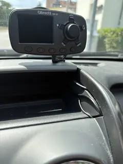

Nur zur Erklärung: der Empfang ist EINWANDFREI! Volle Empfangsstärke, super Klang aus den Autolautsprechern.
Hi Du.

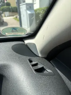

So wie Deine Kabel verlegt sind, hätte ICH Bedenken, dass sie beim Fahren durch die Bewegungen in Karosserie und Verkleidungen mit der Zeit durchscheuern und der Empfang nicht sehr lange gut bleibt.
LG S.
Hmmmm, das eine Ende der Antenne hat einen Magneten (oben) und an anderer Stelle habe ich zwei der Halterungen die dabei waren genutzt.
Soweit ich das beurteilen kann, bewegt sich da nix . Und glaube mir: ich bin SEHR empfindlich wenn da irgendwo was scheuert…
Ich hätte die Antenne weiter oben angebracht und das Kabel oben in die A-Säulen-Abdeckung verlegt. Aber sieht ordentlich aus, deshalb:yes:
In der Tat wäre mir es auch lieber gewesen, das obere Ende mit dem Magneten weiter in den Fahrzeughimmel zu schieben. Allerdings ging das nicht, ich hab alles probiert… no go

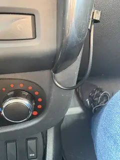

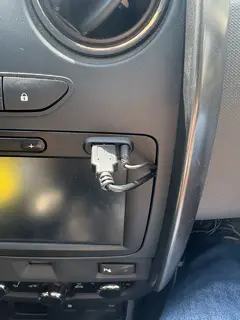

Klar, ich habe in der Mittelkonsole unten vorn (Bild kommt später) eine USB-Buchse verbaut und die Kabel dann unter dem Armaturenbrett dahin geführt. Da kann das Kabel zum Radio o.ä. gleich mit verschwinden.
Ja, geht auch, eigentlich über den FM-Transmitter, ein Audio-Kabel zum direkten Anschluss liegt aber bei.
Hoppla… da war ich nicht schnell genug… aber ja, ich habe das AUX-Kabel, welches beim Albrecht dabei war, benutzt. Hab den FM-Transmitter nicht ausprobiert.
So, das Experiment DAB+ mittels Albrecht DR 57 ist hiermit erfolglos zu Ende gegangen. Ich hab es wieder ausgebaut.
