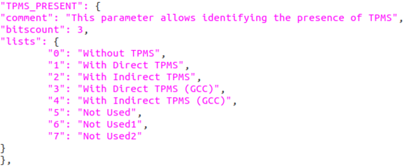

Keine RDKS Implementierung im ABS (= indirektes System) -> sofern ein RDKS vorhanden ist, ist dieses direkt (= mit Sensoren, Implementierung in der UCH).
Und danke, aber ich bleibe bei der Herstellernomenklatur:
"Direkt vom Sensor, ohne den Umweg über ABS und Fahrzeugelektronik...."
Oder
"Direkt vom Reifen über ABS, ohne Umweg über extra Sensoren..."
Das ist wie gesagt, Definitionssache.
Wenn man natürlich Leute mit wenig Ahnung von den Gepflogenheiten des Herstellers unbedingt verwirren möchte....
- Reifendruck direkt messen
- Reifendruck indirekt aus anderen Parametern ermitteln
