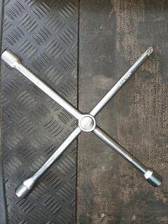

wenn es solide gefordert ist, sollte man eine 17mm Stecknuss, eine 100mm Verlängerung und
einen Querriegel (T-Riegel) mitnehmen. Am besten im 1/2 Zoll Format.
Einen Querriegel kann man Notfalls auch mit einem Rohr etwas verlängern oder
mit einem Hammer nachhelfen, falls es von Hand nicht mehr reicht.
Zusammengelegt passen die Teile in jedes kleine Staufach.

Damals in meinen jungen Jahren habe ich so um die 5...6 Radkreuze kaputt gemacht, auch Ringschlüssel mussten dran glauben.
Entweder ist die Nuss ausgebrochen, oder in der Mitte die Schweißnaht gebrochen, oder das Ding hat sich verdreht wie ein Korkenzieher und dann gebrochen.
(Hatte wohl einfach zuviel Kraft :D )

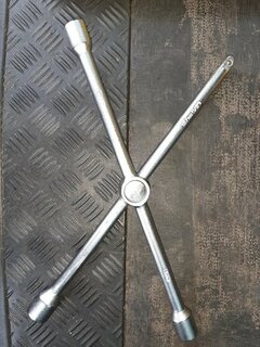

Zum Thema Kreuzschl. Hier trau ich dem Drehpunkt in der Mitte nicht ganz. Und warum sollte ich so einen Schlüssel kaufen, wenn alle Radmuttern bzw Bolzen die gleiche Größe haben? Ich nutze den L Tele und das reicht.
