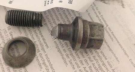

Man kann gut erkennen, dass das Gewinde massiv gelängt ist (die beiden Gewindegänge unmittelbar am Bruch).
1. Möglichkeit: mit viel zu viel Drehmoment angezogen
2. Möglichkeit: Öl oder Fett an der Schraube
3. Möglichkeit: Materialermüdung oder falscher Stahl (würde ich aber ausschließen)
Nachtrag: ich würde schnellstens alle Schrauben kontrollieren (lassen), ob noch eine mit gelängtem Gewinde dabei ist. Sowas ist eine Zeitbombe!

ich war gestern in der Werkstatt und hab mir von meinem Stepway die Sommer Alufelgen montieren lassen und dabei ist eine Schraube abgerissen.
Bei dieser Schraube handelt es sich eindeutig um einen Fertigungsfehler!
Sie ist zu weich.:teacher:
Deutlich zu sehen an der entstandnen Tallie auf den letzten Gewindegängen vor der Rißstelle.
Zuerst dehnt sie sich, wird dadurch dünner und wenn sie dann eine bestimmte Strecklänge überschritten hat ist sie im Dehnbereich so dünn geworden, daß sie an dieser Stelle reißt.
Als Alternativmangel wäre höchstens anzusehen, daß es sich insgesamt um falsche Schrauben gleicher Größe handelt, die für ein schwächeres Drehmoment an anderen Fahrzeugen gedacht waren.
Ein Griff in die falsche Schraubenkiste also.......
das sieht nunmal so aus, wenn man das drehmoment weit überschreitet.
