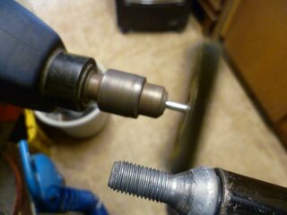

16 gewinde mit der drahtbürste per hand säubern.....
wer langeweile hat....:D
habe gestern meine sommerräder montiert.
dank der gleitmetallpaste sahen die naben top aus,
das säubern der kontaktflächen hätte ich mir sparen können.
