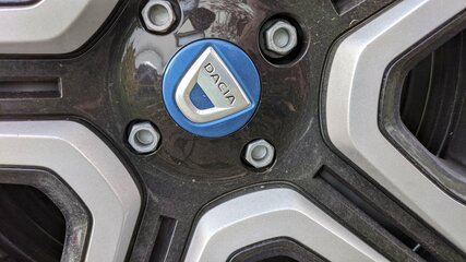

ich habe bei meinem Lodgy die Reifen wechseln lassen und würde gerne die Randmuttern nachziehen.
Nur ist leider kaum Platz für meinen Schraubenschlüssel vorhanden, da die Schrauben so tief liegen (siehe Foto). Nur bei einer Schraube ist etwas mehr Platz und ich kann den Schraubenschlüssel ansetzen.
Wisst Ihr, wie ich in der Mitte den schwarzen Rahmen abnehmen kann?

Man nimmt einen Drehmomentschlüssel mit Steckaufsatz. Habe noch nie erlebt. dass der Steckschlüssel nicht draufgeht. Wie ist denn die Werkstatt da dran gekommen? Frag die doch mal.
Es sieht für mich so aus, dass es sich hier um eine Radzierblende für Stahlfelgen handelt, welche für die Befestigungsbolzen entsprechende Löcher hat.
Ich denke, man kann diese Blende von der Stahlfelge entfernen, um dann problemlos an die Befestigungsbolzen zu kommen.

einfach die Radkappe von der Felge ziehen und schon kommt man perfekt an die Radschrauben.
Man sollte beim Räderwechsel immer die Radkappen vorher abmachen und natürlich auch beim Nachziehen der Radschrauben! :badgrin:
Als ich unseren Wagen das erste mal sah dachte ich tatsächlich das wäre eine Aluminium Felge ... ( haben aber die gleichen Radkappen und die muss man erst abziehen :)

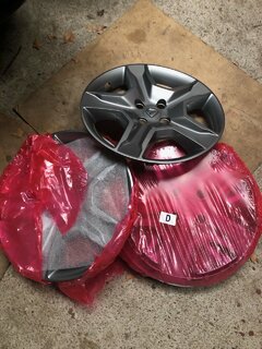

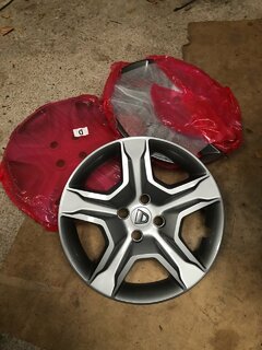

ist eine Radkappe, die muss weg.
Ach und beim nachziehen darauf achten das die schrauben erst gelöst werden und dann neu nach Drehmoment angezogen werden. Haftreibung ist deutlich höher als Gleitreibung.
So ähnlich ist das mit der Radkappe, hier Beispiel Dokker
Für die Schrauben gibt es lange Stecknüsse, so wie für Zündkerzen. Die kannst auf die Knarre oder den Drehmementschlüssel ranmachen. Musst halt auf den Antrieb (1/2" 1/4"..) achten und notfalls einen Adapter benutzen.
Damit brauchst du dann auch nicht die blöden Kappen vorher entfernen.
