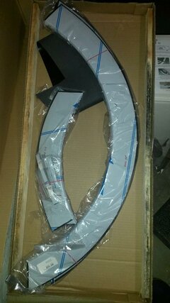

Dies sind sie noch verpackt und mit Schutzfolie

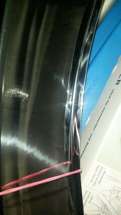

Hier die Inenseite

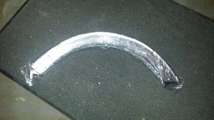

Und hier sehr schlecht auf dem Chrom zu sehen kleine Schlitze
Dazu wurden noch keine Blechstreifen geliefert, ca.100mm lang und breit wie die Schlitze.

Das klingt danach als ob die kleinen Blechstreifen in die Öffnungen der Chromleisten geschoben werden , dann umgebogen werden so das sie fest da dran sind.
Dann wird die Blende ans auto gehalten , du biegst einen oder 2 der Streifen nach innen in den Kotflügel und guckst dir an wie es sitzt.
Wenn alles gerade ist dann biegst du die restlichen Streifen nach innen.
Achte aber darauf , das überall wo die Streifen den Dacia berühren werden es zu Kontaktkorrosion kommen wird , und da Dacia quasi nur einen Hauch Lack drauf hat würde ich etwas machen das es nicht scheuern kann...
Im allgemeinen sehe ich diese Blenden als Rostbeschleuniger. Noch schlimmer sind die mit den Schrauben.
Am besten ist es wenn man solche leisten Vollflächig mit Karosseriekleber anklebt, so das sie keinen Kontakt zum Blech haben. Nachteil: Ist dan halt für immer :D
