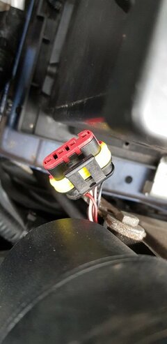

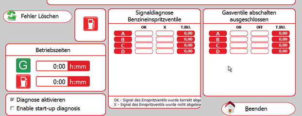

Ich habe die Software jetzt vom Gasprofi auf meinem PC für die King Anlage. Jetzt die Frage was für einen Stecker oder Interface brauch ich vom Steuergerät zum PC? habe im Motorraum nen stecker gefunden der da so baumelt neben dem Steuergerät. Aber keine ahnung was ich jetzt benötige. Weiß da jemand evtl welches Kabel benötigt wird und ob man dieses reinzufällig dann auch alf OBD adabter nutzen kann?? und welches keine Goldenen stecker hat ;-)

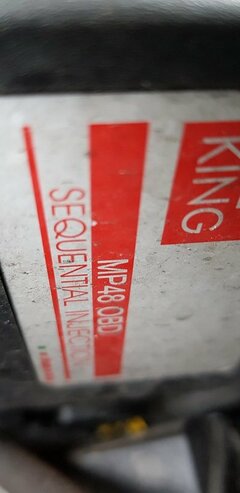

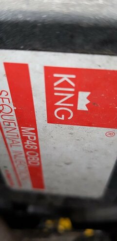

King bezieht normal die Steuergeräte von AEB. Mit einem Foto vom Steuergerät oder der 67R01 Zulassungsnummer, könnte man es eindeutig identifizieren, um ein passendes Interface auszuwählen.

So das ist das Steuergerät, hoffe die Bilder helfen bei der Wahl des Inteface um die Anlage mit meinem Windows zu verbinden

Software habe ich, brauche nur die Kabel,
