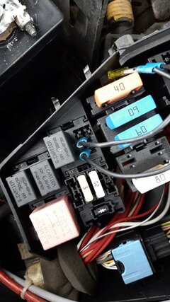

mit Hilfe des ADAC ging er wieder an. beute eine Brücke in Sicherungskasten vorne,
ohne Die brücke geht kein Strom ans Steuergerät. sie Bild
hab mir ein neues Reales besorgt und eingebaut geht immer noch nicht ohne die Brücke.

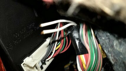

dann hab ich gesehen das im Flussraum 2 weiße kabel hängen sieht abgerissen aus vielleicht beim einsteigen passiert.
weis jemand wo die hin kommen?

Die Relaisspule erhält Spannung von der daneben liegenden 25A Sicherung und Masse vom Motorsteuergerät welches hinten an die Batteriehalterung geschraubt ist.
Der Versorgung der Arbeitskontakte kommt auch von dieser 25A Sicherung.
Die zwei Kabel sind ohne Funktion.
