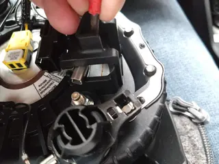

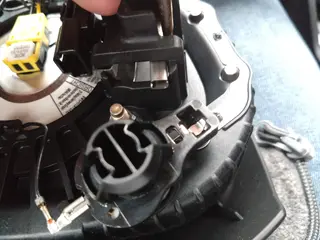

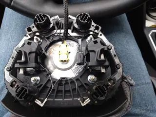

ich hatte heute die Nase voll mit den schlecht bzw. nicht funktionierenden Tasten.
Der Airbag war ein bisschen fummelig beim Ausbau, auf den Bildern sieht man warum.
Ich habe lediglich die obere Lenkradabdeckung nach oben abgenommen und das Lenkrad einmal 90 Grad und dann 180 Grad zurück gedreht um die federdelasteten Klammern zu entriegeln.
Dann habe ich den zentralen Stecker in der Mitte abgezogen und dann den der Hupe am Airbag gelöst.

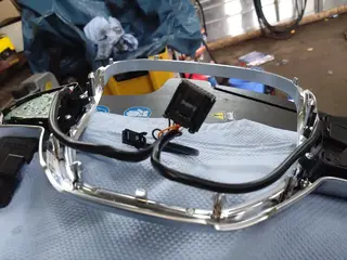

Nun konnte ich den Chrome-Rahmen nach vorne abziehen. Das ging schwer, ist den stiften mit den Köpfen geschuldet.
Dann den Rahmen über den Airbag nach aussen führen und schon hat man ihn in der Hand.

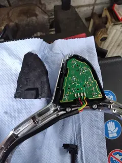

Die schwarze Rückseite der Tastenfelder lässt sich aushebeln.

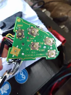

Und da liegt die Platine. Mit Bremsenreiniger gesäubert und mit Druckluft getrocknet.
Dann kam von Berner jeweils ein Tropfen Kontaktreiniger / Konservierer in jeden Tastkontakt.
Dann!!!! GANZ WICHTIG!!!! Entspannt ein trinken und eine rauchen. Lacht nicht, klappt sonst nicht.
Mit einem Lappen oder Papiertuch die Taster betätigen und dabei überschüssigen Kontaktreiniger tupfen.
Dann!!! AUCH GANZ WICHTIG wie bei der Bundeswehr
Alles sinngemäß in umgekehrter Reihenfolge wieder zusammen bauen.
Der Rahmen geht stramm rein, am besten mit den Außenseiten anfangen, der Airbag wird nur von oben draufsteckt.
Ich bin sehr zufrieden, alle Tasten funktionieren jetzt mit dem gleiche Druck einwandfrei.

Ich bin da skeptisch das die Tasten die Lösung des Problems sind. Vermutlich wird es nach Reinigung wieder recht lange zuverlässig funktionieren weil die Signale dadurch auch "sauberer" sind, im Neuzustand gab es ja auch nicht gleich Probleme.Auf der rumänischen Logan Wiki Seite ist es auch so beschrieben, dass selbst nach Austausch der Tasten, bzw. des Lenkrades das Problem wieder auftreten kann. Ich nutze auch das Tempomat recht exzessiv und hier trat bisher keinerlei Fehlfunktion der Tasten auf, andere Taster sind da wohl kaum verbaut. In der kalten Jahreszeit habe ich ohnehin keinerlei Probleme mit den Pfeiltasten, da funktionieren sie.
