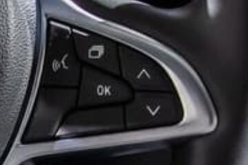

fahre nun seit einem halben Jahr den TCe110 und wurde bisher zum Glück verschont von allerlei hier beschriebenen Problemchen, nun hat es mich aber scheinbar auch erwischt.
Ich schalte im Menü mit den 2 Tasten rechts am Lenkrad häufig hin und her zwischen der Geschwindigkeitsanzeige und den Verbrauchswerten, also eigtl. nur einmal runter, dann wieder einmal hoch und hatte damit noch nie ein Problem. Hauptsächlich fährt meine Frau den Wagen und gestern bin ich seit ca. 2 Wochen das erste mal wieder gefahren und das Menü zeigt folgendes Verhalten:
Ich war schon losgefahren und wollte wie immer den Verbrauch anzeigen lassen, also einmal Taste nach unten gedrückt und es erscheint nun plötzlich das Menü für die Initialisierung des Reifendruck, welches eigtl. sonst erst an Position 4 steht in der Liste nach unten. Außerdem konnte ich von dort nur mit der Taste "Pfeil runter" im Menü weiter navigieren zurück zur Position mit der Geschwindigkeitsanzeige, die Pfeil nach oben Taste zeigte keine Reaktion. Dann erneut versucht und plötzlich reagierte das Menü weder auf Pfeil runter noch auf hoch. Dann wieder etwas gewartet, einmal Taste runter gedrückt und ich bin wieder im Menü für Reifendruck gelandet.
Dachte erst die Tasten haben irgendein Kontaktproblem, aber nun das seltsame: auf dem Parkplatz angekommen im Stand wieder probiert und alle Menüpositionen ließen sich wieder wie gewohnt problemlos durchblättern. Dann nach dem Einkaufen, Motor wieder gestartet: keine Probleme mit der Menüauswahl, aber dann während der Fahrt wieder das gleiche Problem wie oben beschrieben und später am Ziel angekommen Problem wieder weg. Das lässt sich jetzt scheinbar so reproduzieren.
hatte schon mal jemand dieses Problem? kann das evtl. an irgendeiner Einstellung im Menü liegen, würde jedoch ja gar keinen Sinn ergeben?

Mit der Taste über OK schaltest du zwischen den beiden Menus um:

Dazu gibt es auch eine OTS. Das Problem ist bekannt und es wird da wahrscheinlich das Lenkrad getauscht.

So habe es mir gerade nochmal genau angeschaut, es gibt 2 Menus, einmal das mit dem "Fahrzeug" als Symbol und einmal das "Balkendiagramm".
Im Menu mit dem Fahrzeug-Symbol gibt es bei mir während der Fahrt nur
Temperaturanzeige
Geschwindigkeit und
Reifendruck Init.
Im Menu mit dem Balkendiagramm den ganzen Rest, also
mittlerer Kraftstoffverbrauch
momentaner Kraftstoffverbrauch;
voraussichtliche Reichweite mit dem verbliebenen Kraftstoff;
zurückgelegte Fahrstrecke
Durchschnittsgeschwindigkeit, etc.
